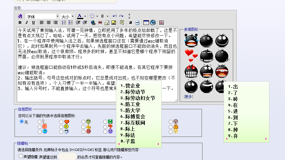

今天试用了黄狗输入法,可谓一见钟情,立即把用了多年的极点给卸载了,这是不是有点太残忍了,哈哈。试用了一天,感觉有点小问题,希望能尽快修改一下。
1、在一个程序中使用输入法之后,如果候选框窗口还在(需要通过esc键取消它),此时如果到另一个程序中去输入,先前的候选框窗口不能自动消失,而且也无法按esc取消,这个很麻烦。程序多的时候,甚至不知道它是哪个程序下残留的界面,必须到原程序中取消才行;如下图:
附件 434632
建议:候选框窗口能自动在1秒或3秒后消失,即便不能消息,在其它程序下要按esc键能取消;

wangyu1314 2020-12-09 17:20
第一条这个BUG没有见过,也没有见其他人说过,估计是你开了词语联想引起的,把联想关闭试试吧,其他的问题你自己看论坛,都有解决办法,但是默认就是这个样子了,不会再改了。做一个输入法,永远无法满足每一个人的需要。

谢谢楼主!果然取消联想词语功能就行了。还有我把候选框窗口中的字体改成楷体然后再换回宋体,它也不加粗显示了,太给力了。用户词库也知道怎么导出了。
