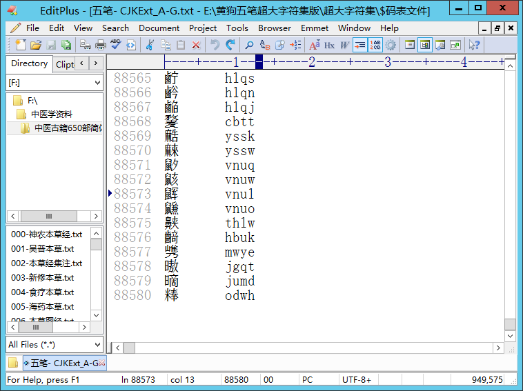

我测试了在我的系统上,选定SimSun-ExtB-XYB作为显示字体,这些字都显示正常。

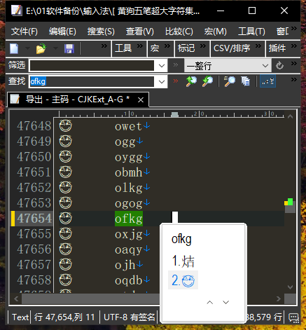

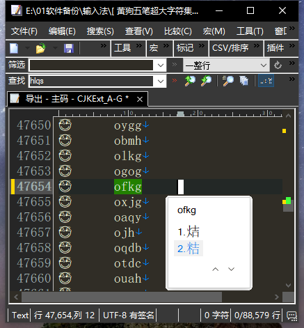

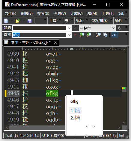

刚才又装260版测试,tfnm也是能出来的,但ofkg(米吉)之类不行。251版因为码表不同,可以输出。
