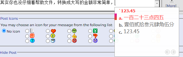

默认 请问黄狗输入法如何切换成英文输入状态和如何把数字变成中文大写数字
黄狗输入法,偶然发现,感觉还不错,就是不知道怎么实现这两点:
1、按ctrl键实现中英文输入切换。
2、如果能把123元变成壹佰贰拾叁圆整。

新人回答一下:
1、按ctrl键实现中英文输入切换。
输入;a,打开按键功能定义,点在L-CTRL上,功能选择为基本功能-输入法打开关闭。同理设置右CTRL键。虽然可以实现,但是非常不建议这么设置,CTRL键是WINDOWS中重要的功能按键,它的意思是控制,黄狗、精灵、极点等输入法默认的按键是SHIFT,习惯这个设定比较好。
这个有点考验输入法了,大写转换逻辑非常复杂。在javascript中,还需要一个函数才能转换。数字在输入法中一般是直接输入数字。不可能改为别的。

新人回答一下:
1、按ctrl键实现中英文输入切换。
其实你也没仔细看帮助文件,转换成大写的金额非常简单,
图片名称:	20210314114630.png
查看次数:	512
文件大小:	32.9 KB
文件 ID :	438664

是啊,左上角直接按个“ 点键”就可以了。
