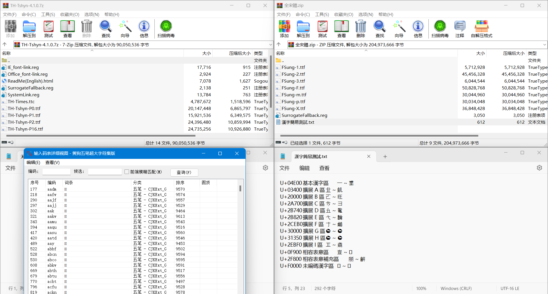

我是一个小白,请教楼主和诸位同好,这个问题,怎么解决?
还需要额外再安装什么字库吗?
此帖于 2024-07-18 11:45 被 rebelrebel 编辑.

无解,这问题你得给微软公司提意见,一是对最新的Unicode标准支持不好,二是字体技术有局限,一个字体最多只能包括65535个字符,一个字体根本装不下这么多的中文大字符,就算我们提供的相对完整的 Jigmo 字体也是分成3个字体的,在你的记事本或word里你需要将显示字体设置成 Jigmo Jigmo2 Jigmo3来进行测试,看看哪一个字体包含你输入的字符,换句话说,也才能正确显示你输入的字符。另外如果你没有真实的需求,建议你不要倒腾这个版本,实际工作中根本用不上,纯粹浪费时间。

图片名称:	2024-07-19_132121.png
查看次数:	3579
文件大小:	160.1 KB
文件 ID :	502450
感谢,已经下载并安装全宋体和天珩字体,并已经执行注册表
可是CJKExt_G还是不能显示,CJKExt_H和CJKExt_I可以了
是否哪里还需要设置?

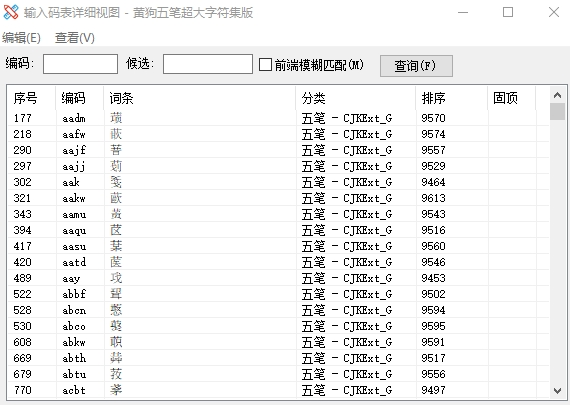

是否哪里还需要设置?
看这里!
使输入法显示CJK_A至I.zip

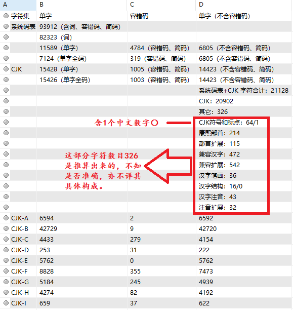

研究了下黄狗输入法超大字符集版的码表,觉得真是不错。
第一是全,CJK汉字基本搜罗殆尽,各种生僻字、古文用字基本尽在掌握。
第二是井然有序。系统码表、CJK、CJKA-I、符号编码、emoji、快捷命令、用户码表等等分门别类,不至于一团乱帐。哪里缺了什么或者错误出自哪里,容易定位修改,心中有数。非常非常好。早期有过其它符号、字符隐匿于系统码表的,容易产生乱帐,天下一统之前,分门别类,非常非常好。
好处还有很多,不一一列举。
要说还可以改进的地方,个人觉得有两点:
一是系统码表93912条,其中二字及以上词比较多,达82323条,不少词条没有必要,聊作充数。不过词库巨大,个人修改的话工程浩繁,作为公共词库,众口难调,取舍标准难以统一,先这么用着吧,也无大碍。
二是个别零碎处,举个栗子,【官】这个字五笔编码达6条之多,历来86五笔的正规全码是pnhn,二简是pn,有这两个编码足够了。黄狗加了三简pnh,似无必要。另外又加了容错码phnn及其二简ph三简phn。这种做法少见。使码表产生不必要的膨胀,而且助长歪风邪气。容错码不是不可以用,最好严格谨慎,不得已而用之。
说到这里,顺便说个字的编码,以前有朋友提过的【㓁】一般来说是pwu,不过pqb亦可,放眼世界,只是同字不同形而已。
作了一个简单统计,以供同仁参考,如有错误敬请不吝指正。
其实这样的科普如果由楼主M大佬亲自来做是最合适不过了。
图片名称:	黄狗输入法码表分析统计.png
查看次数:	1047
文件大小:	44.0 KB
文件 ID :	502697
