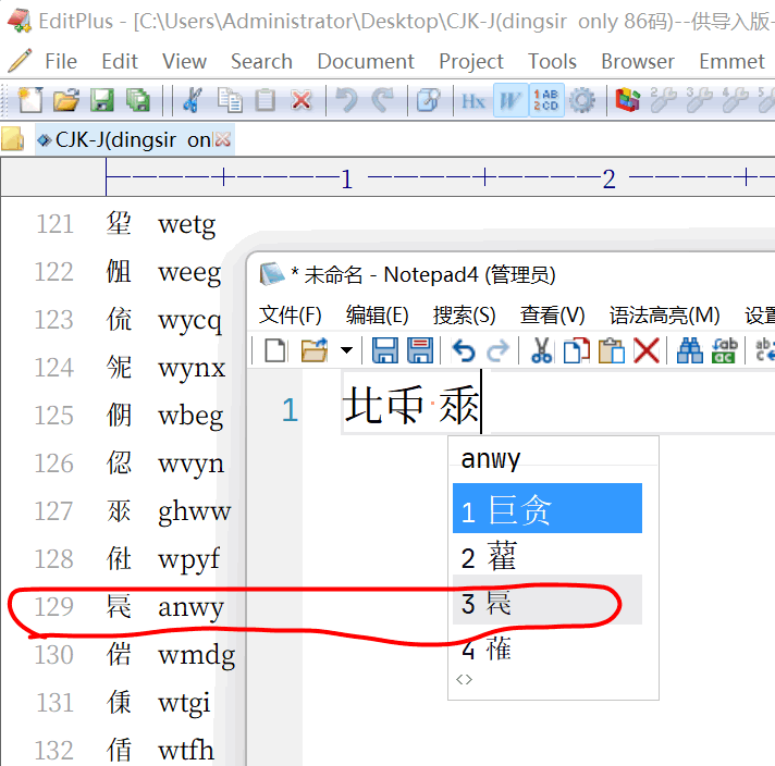

码表整理了一下,将注释与前导的序号都删除,变成可以直接供黄狗五笔unicode版直接导入的码表。
不过最前面的标题可能要根据你机器上的码表情况修正一下码表--xx这个数字。弄错了可能会把导入到不正确的子集中。这个请版主帮忙指导下。
测试过可用。需要电脑上安装文津宋体 字库 (并选择“文津宋体 第3平面“字体 ) 或遍黑体 才支持显示。
以下由网友 七彩云南 提供,引用一下:
字体推荐使用遍黑体或文津宋体,当前版本均可显示Unicode 17.0.0全部CJK汉字。
https://github.com/Fitzgerald-Porthm...egg/Plangothic
https://github.com/takushun-wu/WenJinMincho
图片名称:	黄狗输入法导入了CJKExt-J码表.png
查看次数:	18
文件大小:	35.2 KB
文件 ID :	516617
文件类型: txt CJK-J(dingsir only 86码)--供导入版--final无注释.txt (41.9 KB, 35 次查看)
