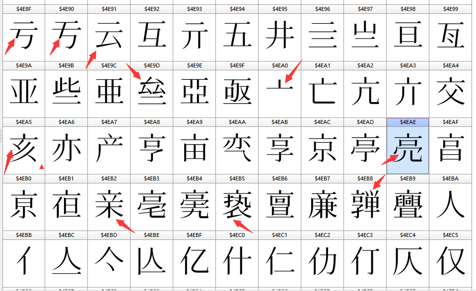

作者: dingsir 查看帖子
simsunb-XYB.ttf 这个字体可能有错误, 我尝试用ssss,第4个与第5个显示的字,与实际输出的字不符。 @wangyu1314
2024年04月14日 更新一个V423.277新版,开始使用 Jigmo字云字体 作为默认显示字体,该字体的官方网站为 https://kamichikoichi.github.io/jigmo/ ,字体包括 Unicode 15.1 定义的全部141457个字符,包含全部98682个汉字,字符数完整而庞大,并且该字体采取CC0授权,可以免费自由使用,无版权隐忧。你说的这个错误在新字型中并不存在,你可以下载测试。
此帖于 2024-04-16 19:15 被 wangyu1314 编辑.
旧 2024-04-21, 21:54   只看该作者   #213
walle828 walle828 当前离线
级别:9 | 在线时长:119小时 | 升级还需:21小时级别:9 | 在线时长:119小时 | 升级还需:21小时级别:9 | 在线时长:119小时 | 升级还需:21小时
Uid: 732994
注册日期: 2024-03-04, 10:53
2 个帖子获得 4 次感谢
现金: 19金币
资产: 19金币
声望: 10 walle828 向着好的方向发展
Uid: 732994
2 个帖子获得 4 次感谢
现金: 19金币
资产: 19金币
Jigmo 是日本字形,大陆使用不太合适吧。
图片名称:	无标题.png
查看次数:	1465
文件大小:	69.8 KB
文件 ID :	499126
walle828 当前离线   回复时引用此帖回复时引用此帖
旧 2024-04-22, 08:54   只看该作者   #214
帅哥 级别:240 | 在线时长:58897小时 | 升级还需:148小时级别:240 | 在线时长:58897小时 | 升级还需:148小时级别:240 | 在线时长:58897小时 | 升级还需:148小时级别:240 | 在线时长:58897小时 | 升级还需:148小时级别:240 | 在线时长:58897小时 | 升级还需:148小时级别:240 | 在线时长:58897小时 | 升级还需:148小时级别:240 | 在线时长:58897小时 | 升级还需:148小时级别:240 | 在线时长:58897小时 | 升级还需:148小时级别:240 | 在线时长:58897小时 | 升级还需:148小时级别:240 | 在线时长:58897小时 | 升级还需:148小时
作者: walle828 查看帖子
先将就用吧,等以后找到字符完整,没有版权,又适合大陆的字体时再换。
此帖于 2024-04-22 09:10 被 wangyu1314 编辑.

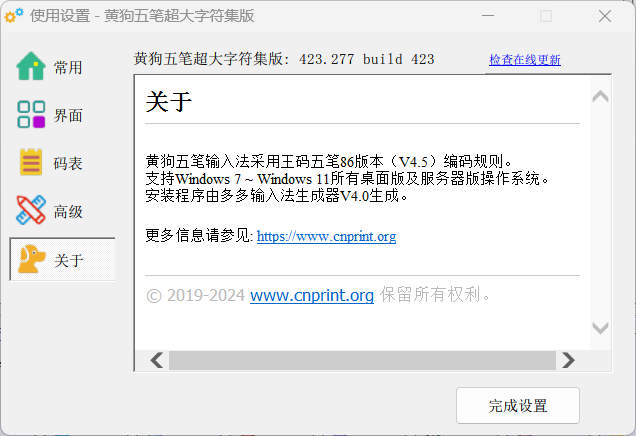

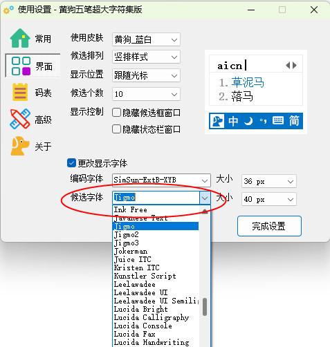

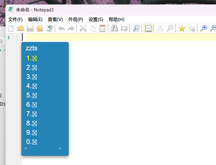

旧 2024-05-21, 10:20   只看该作者   #223
级别:40 | 在线时长:1801小时 | 升级还需:44小时级别:40 | 在线时长:1801小时 | 升级还需:44小时级别:40 | 在线时长:1801小时 | 升级还需:44小时级别:40 | 在线时长:1801小时 | 升级还需:44小时
帖子: 369
感谢: 35
88 个帖子获得 160 次感谢
现金: 520金币
资产: 520金币
帖子: 369
感谢: 35
88 个帖子获得 160 次感谢
现金: 520金币
资产: 520金币
请问在黄狗五笔中如何设置,才能让这些个字全部显示出来呢?我看压缩包和安装后有3个字体文件,我应该选择哪个呀?
图片名称:	快照2.jpg
查看次数:	2851
文件大小:	72.5 KB
文件 ID :	500212
图片名称:	快照3.jpg
查看次数:	2912
文件大小:	162.9 KB
文件 ID :	500213

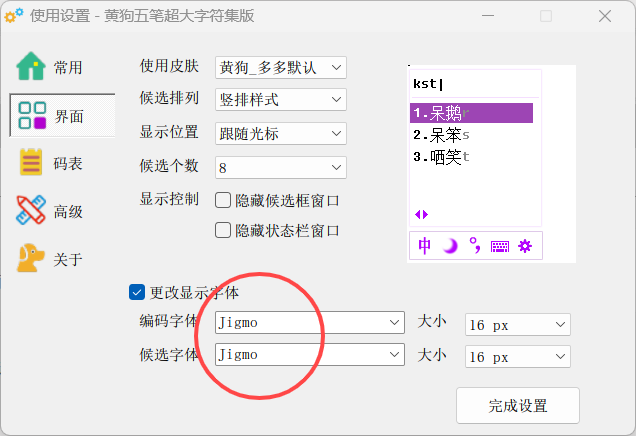

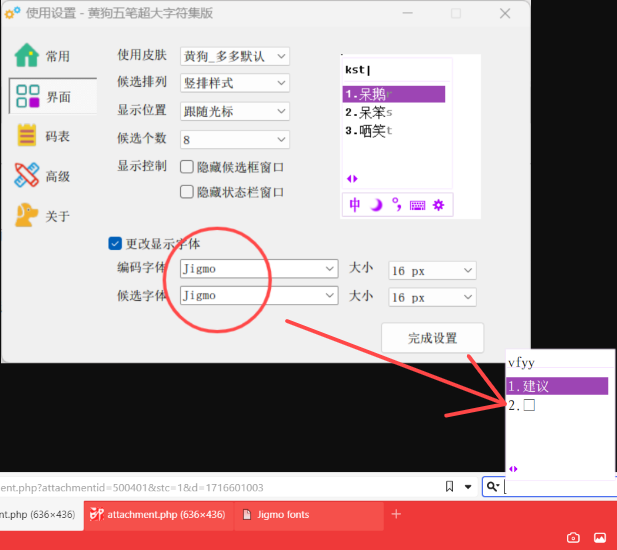

旧 2024-05-25, 09:44   只看该作者   #224
laughbest laughbest 当前离线
级别:5 | 在线时长:53小时 | 升级还需:7小时级别:5 | 在线时长:53小时 | 升级还需:7小时
Uid: 91750
注册日期: 2009-04-18, 07:20
现金: 19金币
资产: 19金币
声望: 10 laughbest 向着好的方向发展
Uid: 91750
现金: 19金币
资产: 19金币
默认 文字显示不出来,如何修改皮肤对应的字体?
如图所示,已修改皮肤的显示字体为 Jigmo,为什么打字时,仍有许多备选词都显示不出来呢?是修改皮肤字体的方法不对吗?正确的方法是修改什么位置?谢谢!
图片名称:	2.png
查看次数:	558
文件大小:	47.0 KB
文件 ID :	500400
图片名称:	1.png
查看次数:	542
文件大小:	72.3 KB
文件 ID :	500401
图片名称:	3.png
查看次数:	585
文件大小:	100.0 KB
文件 ID :	500402
laughbest 当前离线   回复时引用此帖回复时引用此帖
