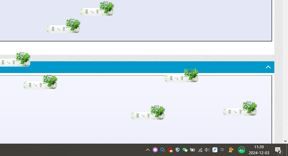

默认 win10悬浮窗可以拖出来好多个,每个都能右击修改,这种情况是不是有问题呀
楼主大大,附件图这个是bug吗?
程序版本:黄狗五笔超大字符集版: 423.281 build 423
操作系统:win10
问题:悬浮窗停在右下角,我拖动一下下边就多出一个,总共拖出来7个悬浮窗。有啥办法可以清掉这个么?
图片名称:	企业微信截图_17331971849597.png
查看次数:	716
文件大小:	159.1 KB
文件 ID :	507690
狐克思 当前离线   回复时引用此帖回复时引用此帖

默认 上一层楼的问题情况,继续反馈,每个悬浮窗对应着一个输入过的应用程序
每个悬浮窗对应着一个输入过的应用程序,关闭一个程序就消失一个悬浮窗,但是这个不能一直这样处理呀。。

作者: 狐克思 查看帖子
我早就回复过,是有这个问题,问题出在上游程序,即多多输入法生成器,我们解决不了,建议你直接到多多输入法论坛去反馈。我一般是“隐藏状态栏窗口”来解决。

好的,我也隐藏起来吧,感谢回复
