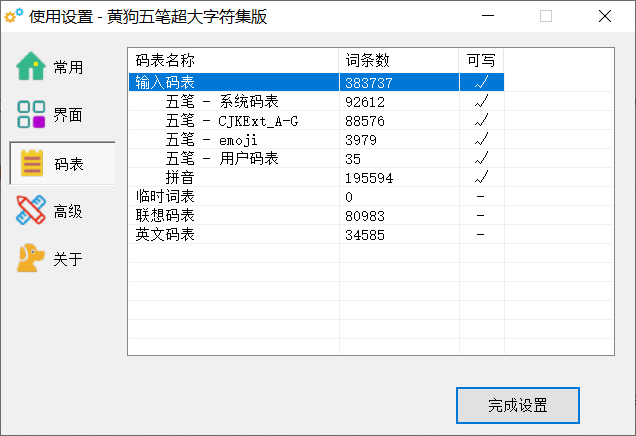

非常感谢。但是我怎么看不到快捷命令码表呢?
导出“快捷命令”码表,把你不想要的命令直通车逐行全部删除,再导入就行了,一劳永逸,不用你这么复杂。
图片名称:	2021-11-15_151240.png
查看次数:	379
文件大小:	814.2 KB
文件 ID :	451597
不好意思,这个版本打包时出了点小问题,码表自动合并了,下个版本再修复。谢谢。

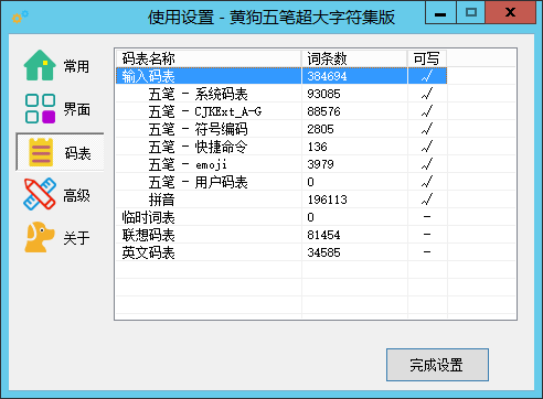

新版已经发布,此BUG已经修复,你可以重新下载测试。
图片名称:	2021-11-25_123009.png
查看次数:	467
文件大小:	11.7 KB
文件 ID :	452200
